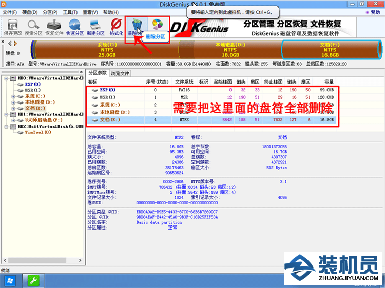

3、我们看到分盘卷有ESPMSR。如下图所示;
4、删除所有分区卷。如下图所示
5、全部删除后,保存更改。如下图所示

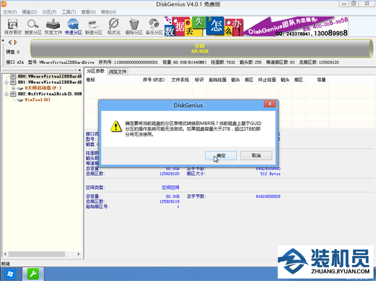

6、打开硬盘,点击转换分区表类型为MBR格式,如下图所示
7、在弹出的提示窗口中选择确定。注:一般GUI分区表格式支持超过2TB以上的硬盘分区,而MBR分区表类型只支持2TB以下的硬盘。如下图所示
